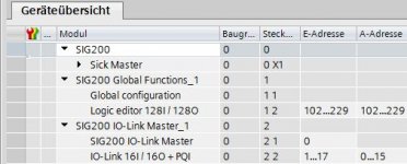

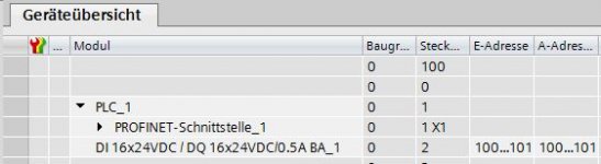

Ist EW1 auch richtig? Üblicherweise legt man Mehrbyte-Datentypen wie Word/Int/... auf gerade Adressen, z.B. EW0 oder EW2

Ja, EW1 ist richtig, bzw. habe ich in der HW Konfig. so gewählt.
Interessehalber, kannst du die Hardwarebelegung mal als Screenshot posten? Sowohl die Karten selber, als auch die Symboltabelle?
Anbei einige Screenshot's.
