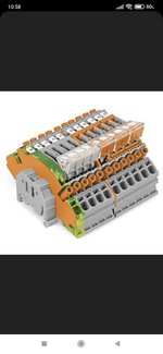

so, 200m 1,5er ist grade per gls angekommen. dann leg ich mal los. :-) da hat der brandmeister morgen nix zu finden oder besser heute abend, dann hängen überall neue strippen und nicht kurz unter der decke. der u-verteiler ist nur 3m entfetnt und muß nicht mal stemmen. die haben tatsächlich das kabel durch einen alten lüftungsschacht gezugen. also raus den misst und neu.
so, nächsten teile sind da. 6stück, ob ich alle brauch, egal lieber 2-3 mehr.

Macht im gewerblichen Bereich für den Null schon Sinn
und setzen wir auch so um. Im Privaten Umfeld aber nicht.
Aber dennoch wird so verdrahtet das die N-Ader dem entsprechenden Stromkreis
zuzuordnen ist.
Das erleichtert die FI Fehlersuche
Da sind aber die Etagenklemmen mit N-Schiene die bessere und günstigere Wahl.
zuzuordnen ist.
Die nehmen wir im Schaltschrank.
zuzuordnen ist.
und was beim N-Leiter auftrennen so alles schief gehen kann
muss man ja niemanden sagen.
