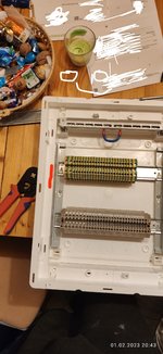

so, heute verteilerkasten gekommen. gleich mal bestückt, denn morgen gehts weiter. endlich platz für kabelei.

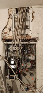

so wie die Verteilung aussieht, würde es mich nicht wundern, wenn eine Isolierung von Leitung beschädigt ist.
DU, hast gute Tipps bekommen. Jetzt hilt nur noch in ruhe suchen.

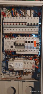

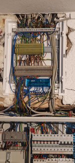

so, fertsch. von früh 8:00 bis 24:00 getuckert. keine ahnung warum der fi immer kam, egal jetzt gehts. und ja :-) , die gelben und blauen auf den automaten werden heute mittag noch ausgewechselt und alles noch ein wenig hingeruckt. das braune kabel hatte nicht gereicht. danke noch mal für eure vielen tips.

Ganz ehrlich, das Ergebnis kann nur eine Zwischenlösung
sein (maximal 1 Woche) bis ein Professioneller Elektrounternehmen mit eingetragenen
Handwerksmeister in der Elektroinstallation, die komplette Installation
im Haus austauscht.
Ich weiß es ist nicht leicht gute Handwerker zu bekommen, aber wenn
man ihn sagt, das wie in diesem Fall Haus, Gut und im schlimmsten Fall
Menschenleben in Gefahr sind, wird ein guter Handwerker helfen.
@mediavz, mit deiner Arbeit hast du indirekt Deine Feuerversicherung
gekündigt, das kann im extrem Fall deine Existenz bzw. deiner Familie kosten.
