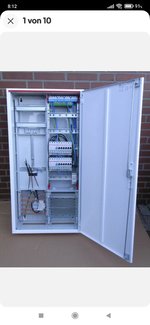

Ähm.. echt jetzt? Seh ich richtig und du hast Grüngelben Draht genutzt als Dicherungsabgang? Wagoklemmen zwichen den 2 Verteiler? Aderleitung nachher im Putz? Warum flexiibel 100mm² und und starres, vermutlich 6mm² unter einer Klemme am FI?
Soll das jetzt ein Fehlersuchspiel werden?
An Zuleitungen sind bereits ~ 2/3 Leitungen nach ca. 2000, also ähh ja... Was ist das für ein blauer Kasten die da wie eine N-Sammelschiene fungiert? Da gibt es sogar jetzt mit 10mm² Hauptleiteranschluss https://www.phoenixcontact.com/de-de/ptfix-verteilerbloecke
Warum noch der Sicherungsmix? AEG, Siemens, ABL Sursum?
Wenn man schon sowas neu Aufbaut, sollte wenigstens alles ein Hersteller sein und neu. Dann warum nicht gleich 3 Stock klemmen geholt? Warum keine Stecktechnik?
Fragen über Fragen.......
Sorry so viel Knaub hab ich bisher selbst bei gefühlt 100 Jahre alten Industriemaschinen und auch Sozialamts Miethäuser in 30 Jahren Berufserfahrung nicht gesehn.
