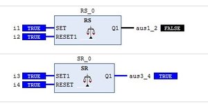

Bei einem RS ist der S-Eingang dominant. Wenn also setzen und rücksetzen gleichzeitig betätigt sind, wird der Ausgang gesetzt. Bei einem SR "gewinnt" das Rücksetzen, der Ausgang wird nicht gesetzt.
Vielleicht sollte ich ergänzen, dass sich Siemens hier nicht an der IEC61131 orientiert.
Hmm, bei Siemens RS ist - R und S1 - "1" für dominant und SR - S und R1 - "1" für dominant
Aber in Codesys umgekehrt. Was für ein Sch.... :oops::oops::oops:

Ist Dir aufgefallen, daß beim Siemens-SR/RS-Symbol der dominante Eingang immer der untere ist? Und bei Codesys immer oben S und unten R ist? Und deshalb bei Codesys für das Verständnis der dominante Eingang zwingend zusätzlich irgendwie markiert werden muß (S1, R1)
Die Siemens-Darstellung finde ich besser, weil da gilt wie überall: Abarbeitung von oben nach unten, der untere/letzte gewinnt.

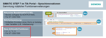

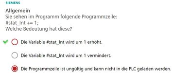

Noch eine Frage, damit nicht ein neues Thema machen.
Diese Frage war auch in Eingangstest, ich versuchte die "richtige" Frage in TIA Portal prüfen und es lässt nicht es machen. Aber es war in V13, vielleicht geht es ab V16 oder so?
