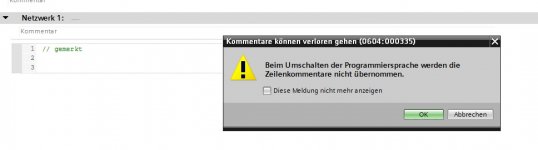

Ich habe es gerade selber einmal probiert ( mit V15.1 ). Schau mal was da für eine Meldung kommt wenn man von AWL nach KOP/FUP umschalten möchte
Kommentare können verloren gehen (0604:000335)
(!) Beim Umschalten der Programmiersprache werden die Zeilenkommentare nicht übernommen.

Ich habe es gerade selber einmal probiert ( mit V15.1 ). Schau mal was da für eine Meldung kommt wenn man von AWL nach KOP/FUP umschalten möchte:
PS:
In V16 Upd. 2 ist es auch so.
Oha, das ist ja ein ordentliches Ei:confused:. Denn diese Meldung kam bei mir definitiv nicht. Allerdings habe ich nicht an meinem "eigenen" PG gearbeitet. daher vermute ich stark, dass der eigentliche Besitzer dies eventuell schon einmal gemacht hat und den tollen Butten "nicht mehr anzeigen" angehakt hat :rolleyes:.
