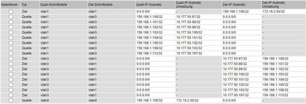

ich möchte mit einer S7-1200 Daten aus einer S7-300 auslesen. Das Problem dabei ist, dass sich die beiden CPUs zwar im selben Schaltschrank, aber in unterschiedlichen Netzen befinden. Im Netz der S7-300 befindet sich allerdings ein SCALANCE SC636-2C. Dort habe ich an einem freien Port über netmaping versucht die beiden miteinander zu verbinden. Ist dies überhaupt möglich? Im meinem "Get-Baustein" in der S7-1200 bekomme ich ständig den Error-Code 1.

Ich kann mich dort einstecken, erreiche aber mit einem Ping keinen Teilnehemer. Die Teilnehmer sieht man nur über die SIMATC Manager Funktion "erreichbare Teilnehmer". Ich kann aber mal die NETMAP-Liste zeigen

wenn ich das richtig interpretiere scheint vlan4 irgendwie one-way zu sein. imho fehlt in deinem vlan4 das ziel
ich hab hier mal reingeschnuppert
Wenn der Partner eine Adresse in einem anderen Subnetz besitzt, dann wird das Standardgateway befragt. Und wenn bei der S7 dafür 172.16.2.254 eingetragen ist, dann kannst du im Scalance machen was du willst, denn er wird überhaupt nicht befragt. Aber die Netzübersicht ist mal wieder nur halb gezeichnet, da kann man nur mutmaßen was da noch so abgeht.

Ich würde das Routing im IPC komplett rausnehmen. Und die Verbindung vom Switch im 172.16.2-Netz zum Scalance Port 5 entfernen, und dafür zum Hallennetz ziehen. Und mit der Zeichnung zur IT-Abteilung gehen und das Routing dem Hallennetz-Router überlassen.
(*) Der IPC ist dann vom Hallennetz über 2 Wege erreichbar. Die Verbindung vom IPC 172.16.2.254 (P2) zum Switch im 172.16.2-Netz könnte man vermutlich weglassen, wenn man will. Es sei denn, der IPC muß mit Teilnehmern im 172.16.2-Netz (z.B. die S7-1200) auch bei Ausfall des Hallennetzes kommunizieren können. Alternativ könnte man da auch die Verbindung des IPC (P1) zum Hallennetz weglassen und den IPC nur im 172.16.2-Netz lassen. Dann stört ein Ausfall des Hallennetzes nicht.
Bei Ausfall des Hallennetzes würde dann aber die Verbindung der S7-1200 zu den SPS im 159.168.1-Netz ausfallen. Wenn das nicht sein darf, dann braucht das 172.16.2-Netz bzw. die S7-1200 eine eigene (direkte) Verbindung zum 159.168.1-Netz - entweder CP 1243-1 oder der Scalance kann so konfiguriert werden, daß der Port 5 im 172.16.2-Netz hängt und der Standard-Router für die S7-1200 ist? Ich kenne den Scalance nicht, kann mir aber vorstellen daß da alle LAN-Ports im selben IP-Range sein müssen. Schön ist das aber nicht, wenn die übers Hallennetz angebundenen Maschinen/Anlagen-Netze auch noch direkte "Quer"-Verbindungen haben. Dann könnte die Administration des Routings über das Hallennetz umgangen werden.
