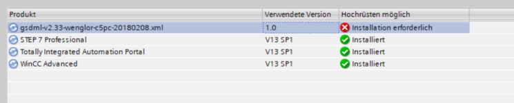

TIA GSDML Datei hochrüsten von V13 auf V16? Geht das?

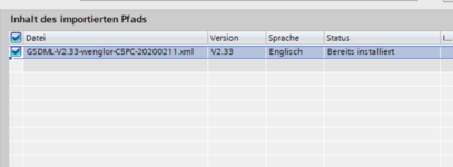

ja hab ich auch bemerkt, deshalb meherer Versionen in den Ordner gelegt, (siehe screenshot), TIA V16 erkennt trotzdem keine der dateien beim gsd import.
versuche gerade V16 SP6 zu installieren, leider geht das mal wieder nicht wie gedacht... will dauernd neustart... nach dem Neustarten will TIA Installation aber wieder einen Neustart..
grrrrrrr
nachdem ich TIA V16 Update 6 installiert habe, geht nun auch bei mir das installieren der GSD Datei über Menue "extras" usw...
(gleiche datei, nichts geändert), scheinbar gab es da einen Bug der mit den Updates behoben wurde.
danke für eure Hilfe, das Forumschwarmwissen war mal wieder top.
auch das direkte hochrüsten des projekts von der V13 auf V16 hat nun geklappt.

deine gsd datei konnte nun auch mit V16 Upd1 installiert werden, siehe screenshot:
aber sobald ich das V13 Projekt öffnen und hochrüsten will, meckert V16 leider immer noch,

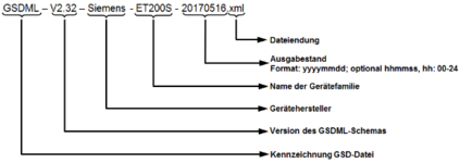

es unterscheiden sich immer noch die dateinamen der beiden gsd in den screenshots oben und unten
bei V16 mit SP6 hat dies aber ohne meldung so geklappt.
hast noch eine idee? mich würde nur interessieren ob wir es mit SP1 hinbekommen..

Eventuell funktionierts so:
in V13 die abgeänderte GSDML Datei importieren, in V13 im Projekt die GSDML hochrusten (Ausgabestand ändern), Projekt speichern und dann in V16 hochrüsten.
Kann aber gut sein das "Ausgabestand ändern" verweigert wird. Dann bleibt wohl nix anderes als das Device aus dem Projekt zu entfernen und neu anzulegen. Maximal doof und aufpassen das kein Fehler gemacht wird.

Siemens Versionen setzen sich in der Regel aus 4 Stellen zusammen:
Hauptversion.Unterversion.Servicepack.Update
Also z.B. V15.1.0.5: V15.1 SP0 Upd5
