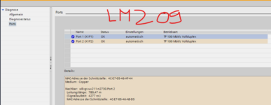

Wir haben hier eine MRP Ringtopologie. Eigentlich so wie immer. Das heisst Kupfer geht 1m zu einem XCM-100 dann mit LWL wieder zu einem XCM-100 und wieder auf Kupfer zum nächsten Remote. Eigentlich so wie immer. Topologie konfiguriert unter an die 30 Teilnehmer in der Topologie 4 MRP Teilnehmer der rest sind an Switches mit Stich angeschlossen.
Jetzt melden einige RIOs eine lange leitungslänge. Was zur meldung führt:
Datenübertragung nicht möglich
Mögliche Ursachen: Die ermittelte leitungslänge ist grösser als die in der Konfiguration spezifizierte Länge. Die spezifizierte Leitungslänge kann nicht geprüft werden weil der Partner keine Längenmessun unterstützt.
Behebung: Korrigieren sie die Konfiguration oder kürzen sie die Leitung.
In Classic konnte ich in der MRP Konfiguration noch die Anzahl Medienkonverter im Ring angeben was zur einer Änderung der überwachungszeit geführt hat. Ich finde die Einstellung in TIA aber nicht mehr. Kommunikation findet trotzdem statt, ich bekomme aber natürlich den vielaussagenden " Fehler in Unterlagerten Komponente"
Entweder die Topologie auf den Ports weglassen oder auf allen betroffenen Ports im
PN-Schnittstelle X1 > Erweitert > Port Xx > Partnertport die Leitungslänge von <100m auf "Nicht spezifiziert" umstellen.
Das geht wahrhaftig nur wenn beide Geräte IRT fähig sind, mir auch schleierhaft warum dann beim nicht IRT Switch die 100m hartcodiert werden...

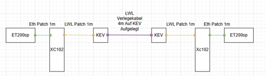

zwei Schaltschränke nebeneinander, das LWL SM Kabel von einem Feld ins andere Gelegt und auf einem LWL Kabelendverschluss aufgelegt (Verlegekabel ca. 4m lang). Jetzt meint der LWL Mensch, der SM Laser seih zu stark für solche kurzen Strecken, da wird die Dämpfung zu hoch. So kurze Strecken sollte man direkt mit Patchkabeln machen. Und das kann ich eben auch nicht nachvollziehen, aber LWL ist nun nicht mein Gebiet.
Also so gemacht:
hatte da jemand schonmal Probleme?
ET200sp mit RJ45 Busmodul
XC102 mit SFP991-1LD Singlemode SFP
Alle LWL mit LC bzw E2000 APC verbunden.

Ich kenn mich mit LWL auch nicht mehr so aus, aber ich dachte immer, je länger eine Strecke ist, desto höher ist die Dämpfung und je kürzer desto niedriger.
Das aufgrund des zu starken Lasers auf der kurzen Strecke die Dämpfung angeblich steigt/hoch ist, finde ich echt seltsam.
Kann hier einer mit fundiertem Wissen mal (Im wahrsten Sinn des Wortes) Licht ins Dunkel bringen?

naja, bei Problemen mit LWL tippe ich in der Regel zuerst auf schlechte LWL-Spleißung bzw. schlechte LWL-Ader. Hast Du Reserve-LWL-Adern und kannst mal andere probieren? Zweitens schlechte/defekte LWL-Patchkabel, mal neue probieren. Drittens die Medienkonverter tauschen.
Grundsätzlich zum Testen mal rechts/links jeweils nen Laptop dran und nen par GB per Netzwerk übertragen...
Was sagt die Doku vom Medienkonverter zu einer "Mindestlänge"? Kann mann einfach 20m LWL als Ring in den Schrank legen, zum testen? Was sagt Google zu einer LWL-Mindestlänge?
Passt vom LWL alles wirklich zusammen? Multimode/Singlemode, Wellenlänge usw...

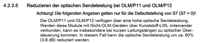

Ich kenne das so von Sercos Antrieben mit LWL, dass da bei kurzen Verbindungen die Sendeleistung verringert werden muss (DIP-Schalter bzw. Software)

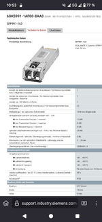

Du kannst auch 2XC mit einem 0,25m Patch LWL verbinden, Das wird klappen da laut technischen Daten das eingesetzte SFP Modul keine mindestlänge/mindest Dämpfung angibt.
Mal alle Stecker gereinigt? Häufige Probleme treten durch verunreinigte Stecker oder geknickte Leitungen auf. Jetzt gerade selbst wieder so einen Fall gehabt, nach mehrmaligen Reinigen aller Steckkontakte lief die Verbindung endlich sauber.
In dem Datenblatt steht klar Dämpfungsmaß der LWL-Übertragungsstrecke minimal erforderlich 0dB. Das heißt der LWL kann beliebig kurz sein.

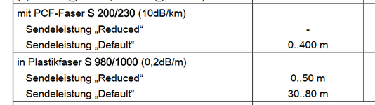

Beim OLM für Profibus vom Siemens gibts das auch:
hängt aber sicherlich grundsätzlich von vielen Dingen ab:
- welcher Medienkonverter
- Plastik/Glas
- Multimode/Singlemode
- Wellenlänge
- Übertragungsrate
Also grundsätzlich würd ich im Handbuch vom Medienkonverter anfangen zu schauen...
