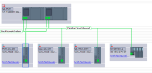

Hallo Zusammen. Ich versuche gerade eine eigentlich recht einfache Sache zu verstehen.
Ich habe eine S7-1500 als IO Controller. Topologie habe ich angelegt und Scalance XC208 als Switches eingesetzt
Ich möchte eigentlich erreichen, dass der Kunde die Anlage zusammenstecken kann und die Switches sowie Remotes automatisch ihre Namen und Konfiguration aus der S7-1500 beziehen. Die Switches müssen nichts spezielles können. ausser ihren MRP Ring, keine geänderten VLAN, Sicherheiten etc. sind notwendig. Ich habe die Switches jetzt einfach aus der Packung genommen und entsprechend der Topologie angeschlossen. Programm in der S7-1500 habe ich zuvor geladen. Trotzdem scheinen die Switches und das RIO ihre Konfiguration nicht zu übernehmen. Habe ich hier etwas Essentielles vergessen?
Der MRP Ring 1 Geht über P1 und P2 der CPU und Switches. MRP Ring 2 geht über P7 und P8 des Switches Ganz Rechts und zum Remote.
Die CPUs sind im Stich angeschlossen an P3 der zwei linken switches.
Eigentlich die Standardeinstellung die ich schon oft so verwendet habe. Bisher allerdings ohne diese Switches.

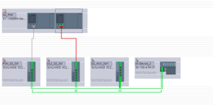

Sind die Switche als PNIO-Switche bestellt/konfiguriert?
Warum ist die eine Leitung zw. Sw1 und 3 grau?
Warum sind die CPU-Leitungen rot?
Wer ist der MRP-Master?
2 MRP-Ringe sind nicht so einfach. 🤔
Ne hochverfügbate Anlage mit ner H-CPU einfach so zusammenstecken🤔😉
2 MRP-Ringe sind nicht so einfach. Und bei den CPUs ists auch kein Ring bei Dir🤔

Die CPU Leitungen sind üblicherweise so lange rot bist der entsprechende Teilnehmer Online ist.
Nach einem erneuten Neustart haben sich die Switches jetzt mal gemeldet, aber offenbar mit falschen Namen.
MRP Master ist der Switch mit den zwei Ringen, ganz rechts.
Die CPUs sind nicht im Ring die sollen per Stich dran, das funktioniert auch. FW 3.1 kann das.
Jetzt scheint es besser zu werden:
Allerdings haben sich die zwei rechten Switches nicht falschen Namen genommen. der welcher an der rechten SPS hängt. Hat den Namen von SW1 bekommen und der am RemoteIO den namen von ULZ_GS_SW.

Das scheint es zu sein. Ich habe die CPUs nochmal Spannungslos gemacht. Die Switches mit dem Knopf 12s in den Werkszustand zurückgeschossen und die CPUs wieder gestartet. danach haben alle Switches ihre richtigen Namen und IP bekommen.
Ich hatte angenommen dass die Switches durch
ebenfalls ihre Namen bekommen. Mein erster Fehler war, dass ich beim Laden der CPUs die linke und die rechte CPU vertauscht hatte. Das hat natürlich alles durcheinander gebracht. Und vermutlich kann die CPU dann nicht mehr die Namen und IP Tauschen denn sie müsste ja erstmal die IP freimachen die der Switch bekommen sollte.
Das funktioniert nur wenn alles richtig laut Topologie gesteckt ist und alles auf Werkseinstellung steht, wurde mal ein Name vergeben nehmen die Geräte keinen neuen mehr an. So auch im Ersatzteil Fall, was bei den Kunden auch meistens die Ursache ist warum es nicht klappt, da das Gerät schon einen Namen hat.
