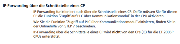

Ich habe gerade einmal in meiner V18 deine Konfiguration projektiert, ich bekomme das Fenster "Zugriff auf PLC über Kommunikationsmodul" auch nicht angezeigt.
Füge ich eine 1514SP-2 PN ein, so kann ich IPv4 Forwarding aktivieren. Allerdings gibt es auch hier das Fenster "Zugriff auf PLC über Kommunikationsmodul" nicht ( auch nicht wenn ich den CP drin habe ).
Erst wenn man eine "echte" 1500ér projektiert, kommt das Feld "Zugriff auf PLC über Kommunikationsmodul".
Es fehlt in dem FAQ anscheinend der Hinweis, dass das Portforwarding bei der 1500SP nur über die internen Schnittstellen möglich ist ( also mindestens eine 15xxSP-2 PN ). Nicht über den CP.
