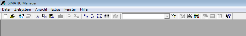

Hallo Leute,
habe bei Siemens Starter immer wieder das gleiche Problem, dass sich nach einem reboot nichts mehr öffnen lässt.
Erst nach einer Neuinstallation läuft das ganze wieder ein paar "Tage".
Mittlerweile habe ich den Starter von 5.4.0.1 auf 5.4.2.1 upgegraded in der Hoffnung damit diesen "Bug" zu umgehen, hilft aber nicht.
Ich merke es schon wenn sich der Starter öffnet und nur ein Fester (HTML Help siehe Bild_1) aufgeht und nicht zwei (HTML Help & Projetassistent), dass ich neu installieren muss. Sicherlich nachvollziehbar, dass man das vielleicht ein-zweimal durchmacht und dann reichts :) .
Auch beim Schließen des Starters tritt ein Fehler auf (siehe Bild_2)
-das Starten als Admin bringst nichts
-Speicherplatz ist mehr als genug frei
-Neuinstallation bringt kurzzeitig etwas
