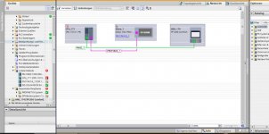

ich benutze einen ABB IRB1600 Roboter und eine Siemens S7-1513 CPU. Das Problem ist die Kommunikation zwischen den beiden. An der CPU ist zusätzlich das Gateway-Modul CM 1542-5 angehängt. Die CPU soll nun über die Profibus-Karte DSQC 352A mit dem Roboter kommunizieren, jedoch wird die Karte in TIA (V15) als "nicht erreichbar" angezeigt. Die Konfigurationsdatei sowie die GSD-Datei sollten stimmen. Die Profibus-Adresse ebenfalls und die Abschlusswiderstände am Kabel sind auch eingeschalten. Ein letzter Gedanke war ein fehlerhaftes Profibus-Kabel aber auch das hat nichts geändert.
Im Diagnosepuffer der CPU erscheint der Fehler "Ausfall eines IO-Device".
Hat jemand eine Idee an was das liegen kann? Bin wirklich über jeden Lösungsvorschlag dankbar.

Master ist die CPU mit dem CM 1542-5 und der Profibus-Adresse 2.
Die Karte ist in meinem Netzwerk der Slave mit der Adresse 11. Diese wurde auch Hardwareseitig an der Karte eingestellt.
Die Kommunikation funktioniert nicht, da ich ja noch einige Fehler habe
Anbei habe ich dir die online-Netzsicht angehängt.
Das Kabel habe ich bereits geprüft. Da passt alles.
Habe testweise ein MVK-Modul als Profibusteilnehmer angehängt. Mit diesem lässt sich die Verbindung aufbauen, somit kann auch ein fehlerhaftes CM 1542-5 Modul ausgeschlossen werden.
