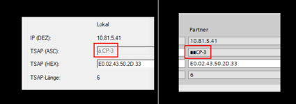

Auch ganz falsch.Meinst du so??
Funktioniert auch nicht..
Jap, vielen Dank, das war das Problem.. Jetzt funktioniert das senden von der 315 --> 1511-1PN... Das empfangen mache ich als nächstes..Auch ganz falsch.
- in NetPro für den CP343-1 muß das E0.02 in den TSAP des Partner (rechts)
- in TIA für die S7-1500 muss das E0.02 in den TSAP Lokal (links)

Also das mit dem E0.02 ist auf jeden fall falsch. Die Einstellungen aus meinem Post 32 sind eine laufende Verbindung.
Wird denn überhaupt eine Verbindung aufgebaut?
Hast du im Netpro die Konfiguration übersetzt und übertragen?
Fehler 8183H - Die Projektierung fehlt oder der ISO-/TCP-Dienst im Ethernet-CP ist noch nicht gestartet.
8181H -Auftrag läuft.
Auf einer der beiden Seiten must du einen Haken bei 'Aktiver Verbindungsaufbau' machen.

Vielleicht bei dir, beim Fragesteller hat es geholfen:Also das mit dem E0.02 ist auf jeden fall falsch.
der Partner-TSAP mit hex E0.02. beginnen muss (Firmware-abhängig?)
Naja, die ist 3.1.1 und die neuste wäre 3.1.3.evtl. liegt es an Firmware-Versionen?
Dann beschwere dich bei Siemens, dass die für die TSAP-Vorbytes nicht druckbare Zeichen 16#E0 und 16#02 festgelegt haben. Und dass NetPro und TIA diese Zeichen auch nicht schöner darstellen. Wir machen das ja nicht aus Spass so.Ein sauberer TSAP sieht für mich anders aus
Und wie erklärst du dir dann das es bei mir bei etlichen Steuerungen ohne die ominöse E0.02 klappt? siehe post 32 und 42Dann beschwere dich bei Siemens, dass die für die TSAP-Vorbytes nicht druckbare Zeichen 16#E0 und 16#02 festgelegt haben. Und dass NetPro und TIA diese Zeichen auch nicht schöner darstellen. Wir machen das ja nicht aus Spass so.
Vielleicht ist das bei bestimmten CPU/Firmware-Versionen zwingend erforderlich und bei neueren Versionen nicht mehr, darf aber wg. Kompatibilität trotzdem noch?Und wie erklärst du dir dann das es bei mir bei etlichen Steuerungen ohne die ominöse E0.02 klappt?
Und wo steht das geschrieben mit dem E0.02?
Der Open Communication Wizard erklärt da mehr dazu. Oder suche mal im I-Net nach: TSAP E0
Ab irgendwann (Firmware) unterstützen die CPUs die ASCII-TSAPs, und E0.02 ist dann nicht mehr nötig.Hinweis
Bei CPUs, die das ASCII-Format für die TSAPs nicht unterstützen, müssen die ersten 2 Bytes des TSAPs mit den Werten B#16#E0 und B#16#02 definiert werden.
Hätte also auch ohne E0.02 funktionieren müssen.Folgende CPUs unterstützen das ASCII-Format für die TSAPs.
CPU 315(F)-2 PN/DP, CPU 317(F)-2 PN/DP ab V3.1 .... und weitere
