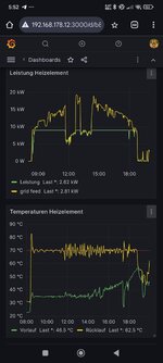

Alte Ölheizung, altes Haus, kleine Heizkörper, 70°C Vorlauf wenn es draußen kalt ist, kann schon zusammen passen. Heizstab in Rücklauf hindert die Ölheizung wohl am Anspringen, wenn die Temperatur erreicht ist. ,
<br>
Dir ist bewusst, Strom macht klein, schwarz und häßlich?
<br>
Als Notfallfunktion für Ölheizungsausfall ist sowas vielleicht auch geeignet. Such dir aber bitte einen guten Elektriker, der dir die Dinge anschliest.
Als erstes sollte mal ein Schaltplan erstellt werden, wie alles angeschlossen wird. Dann kann danach die Funktionalität in der LOGO! umgesetzt werden. Sicherheitsfunktionen sind auch nicht zu vernachlässigen. Dampf in der Anlage macht sicher auch keinen Spaß. Kann bei Pumpenausfall etc. schnell passieren bei 9kW.
