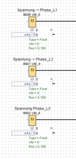

PS: ich finde in der LOGOsoft-Hilfe keine Beschreibung, wo die Modbus Device Adress (oder MB_Unit_ID) des anzusprechenden Modbus Gerätes einzugeben ist. Ich vermute, das muss bei der Datenpunkt-Beschreibung in der Tabelle "Datenübertragung" (die auf deinem Bild leider abgeschnitten ist) in der Spalte "Einh.-ID" eingetragen werden, wo standardmäßig die 255 voreingestellt ist.
PS: doch noch in der LOGOsoft-Hilfe gefunden: "Die Einheiten-ID ist die Adresse des Modbus RTU-Geräts.". Vermutung also richtig.
