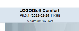

Welche LSC-Version nutzt du?
Wahrscheinlich V8.2.x. Aber deine LOGO! ist eine LOGO! 8.3. Für die Benötigst du zwingend LSC V8.3.x. Und auch nur mit dieser Softwareversion kannst du den Mosbus-Zugriff freigegeben.

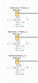

Tja, aber offensichtlich sind die Werte alle 0, soweit ich dies beurteilen aus deinem Screenshot kann.
Also passt da irgendwo etwas nicht.

Aber habe immer noch 0 Werte!
Im Moment ist der Zähler nur auf L1 verdrahtet da er zum testen am Tisch liegt!

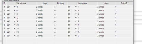

Ich meinte, bei Modbus muss man bei unbekannten/neuen Geräten und Clients immer etwas spielen und ausprobieren. Manchmal fangen die Registernummern bei 0 an, manchmal bei 1. Un in der zugehörigen Hersteller-Dokumentation umgekehrt... :rolleyes: Bei manchen Clients (z.B. von Siemens ;) ) muß man auch noch andere Registernummern angeben (+30000, 30001, 40000 oder 40001), je nachdem, welche Register-Art man lesen will ...

Habe es hinbekommen es waren die Register muss so eingetragen werden!
Aber ein verstehe ich nicht warum muss ich nur die Zahlen am Schluss eintragen?
Und warum IR also Input Register eintragen...so wie es sehe kann man Input Register lesen und schreiben oder?
Und Halte Register nur lesen?

Ne, genau umgedreht.
IR kann nur gelesen, HR kann in der Regel gelesen und geschrieben werden.
Und in der Anleitung zum Gerät steht doch auch, dass es sich um IR und nicht um HR handelt.
