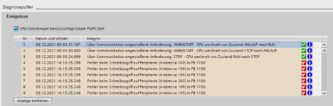

stell doch einmal den Diagnosespeicher hier ein.
ja, DiagnosePUFFER wäre hilfreich ;)

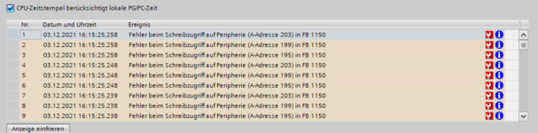

Im Diagnosepuffer stehen zwar noch Schreibfehler auf die Perepherie, die habe ich allerdings unterbunden indem ich den Baustein nicht mehr bearbeite. Hat aber an der LED nichts geändert.
Zudem ist es eben mehr als nervig wenn ich bei jeder Übertragung von Änderungen jedesmal anwählen muss das die Versionsunterschiede ignoriert werden sollen.
Ist das der aktuelle Diagnosepuffer? Dann leuchtet die LED deswegen, nur deswegen, und zwar weil der FB1150 noch immer aufgerufen wird.
Erstell bitte einen Screenshot ohne diese Fehler.
Erstell mal ein Testprojekt nur mit der CPU, also so, wie sie auf Deinen Tisch steht. Und nur mit nem OB1 mit ein zwei Befehlen drinn.
