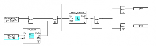

Als Newbie in der Programmierung und damit auch hier im Forum erlaube ich mir direkt mal eine Frage mitzubringen.
Vermutlich ist es mal wieder ganz einfach, aber ich komme einfach zu keiner sinnvollen Lösung.
Derzeit programmiere ich in ABB Freelance (mit FBS) eine kleine Überpumpstation. Sie ist mit zwei redundanten Pumpen ausgestattet. Die Steuersignale von zwei Levelsensoren sind binär und sagen nur "Pumpe ein" und "Pumpe aus". In der bisherigen Programmierung springt die zweite Pumpe (P_2) nur an wenn die erste (P_1) -aus welchen Gründen auch immer- nicht funktioniert. Damit steht sie im Optimalfall monatelang ungenutzt herum. Und steht sich so kaputt. Das ist doof.
Nun möchte ich gerne, dass bei jedem neuen Schalten zwischen den Pumpen hin- und hergeschaltet wird. Also: Einschaltsignal kommt -> P_1 schaltet ein -> P_1 pumpt -> Ausschaltsignal kommt -> P_1 schaltet ab -> Einschaltsignal kommt -> P_2 schaltet ein -> P_2 pumpt -> Ausschaltsignal kommt -> P_2 schaltet ab, dann wieder P_1 usw. usf.
Dafür habe ich auch eine theoretisch Lösung (professionell gezeichnet in MS Paint und hier angehängt). Nun finde ich leider keinen Baustein mit dem ich die Umschaltung hinbekomme und an schlauen Ideen wie ich es mit Basisbausteinen zusammenstricke hapert es auch.
Wenn jemandem etwas dazu einfällt bin ich auf jeden Fall äußerst dankbar.
Vielen Dank und schönen Gruß
Thorsten
