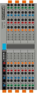

Um die Aussage von @PN/DP noch bildlich zu untermauern.
Die Base-Unit vom Typ B0 führt die Potentialschiene weiter und nutzt die Spannung auf dieser auch selber.
Die Base-Unit vom Typ B1 führt die Potentialschiene zwar auch weiter, sprich, auf der rechten Seite angeschlossene Base-Units werden auch versorgt, nutzt diese aber nicht selber. Solche Base-Units müssen über die Klemmen direkt versorgt werden.
