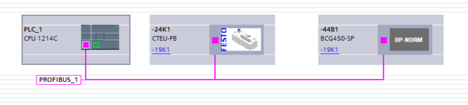

Die Projekte sind im vergleich in allen Punkten identisch.das könnte aber an unterschielichen HW Konfigurationen liegen z.B.
Deswegen speziell der Punkt HW Config im projektvergleich mal interessant.
Auch mal ein HW (Alles Übersetzen) probieren.

Ich hab das Problem des TE so verstanden:
Er installiert einen Laptop (ohne Firmennetzwerk) neu, kann damit die SPS laden und Profibus funktioniert.
Jetzt steckt er den Laptop erstmalig ans Firmennetz, dabei passiert etwas mysteriöses. Dann geht er mit dem Laptop wieder zur SPS, läd die HW-Konfig nochmal und der Profibus geht nicht mehr...

Da mein Kollege das Thema GSD bereits ausgeschlossen hatte, hatte ich zu diesem Beitrag ja geschrieben das es daran nicht liegt. ABER jetzt kommt der Clou! Ich habe einfach mal alle GSD Dateien aus dem Testprojekt gelöscht und mir die GSD neu auf den Firmenseiten gezogen und installiert, siehe da Laptop mit Firmennetz funktioniert Servicelaptop funktioniert das auch mit mehrere Laptops ausprobiert ohne Probleme.Ich hatte so etwas auch mal.

Jetzt archiviert und kopiert Ihr das TIA-Projekt auf den Service-Laptop und spielt die HW Konfig mit dem direkt in die SPS. (...) Muß da die Hardware Konfig erneut übersetzt werden?
Sorry das habe ich dann wohl übersehen! Wir haben es dann immer so gemacht das wir auf die CPU geklickt haben und dann Laden in Gerät -> Hardwarekonfiguration angeklickt haben. Wird dadurch die HW neu übersetzt, ich dache nicht. =)Die unterschiedlichen Versionen der installierten GSD-Dateien wirken sich aber nur aus, wenn die Hardware Konfig vor dem einspielen erneut übersetzt wird. Meine diesbezügliche Frage vor 3 Tagen wurde leider nicht beantwortet, sonst wäre man vielleicht schon früher drauf gekommen, daß die Hardware auf den verschiedenen PC unterschiedlich übersetzt wird (und es gar nicht am Netzwerk liegt).
Im Vergleich sind Revision Nr. z.B. unterschiedlich aber noch viele andere Punkte. Versucht man eine der beiden über die vorhandene GS Datei zu installieren, sagt TIA bereits das es unterschiede gibt und löscht die andere Datei.Richtig. Ich würd die beiden Dateien mal vergelichen. Möglichst mit dem GSD-Editor.
