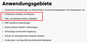

Ich muss dazu sagen, die Versuche welche ich in #12 beschrieben habe, also dort wo der Repeater "versagt" hat, das war ein Diagnose Repeater ( B5+RD ). Wie gesagt, die Repeater haben ihre Berechtigung aber folgende Werbeangaben kann ich nicht teilen:
