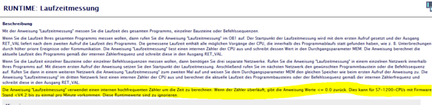

Messtechnische Berechnungen würde ich nicht unter Verwendung der Uhrzeit machen. Dafür gibt es z.B. den Systemzeitgeber (RUNTIME).
Vielen Dank für deinen Input, es handelt sich hier um eine stupide Anzeige die mehr ein Schätzeisen ist. Daher reicht mir die Uhrzeitlösung. Denoch werde ich das mit der Runtime googeln. Danke!

Der Fragesteller hat eine S7-1500, da kann er zum Glück auf TIME_TCK ausweichen, was so gut dokumentiert ist, daß man den Überlauf problemlos herausrechnen kann. (ist ja auch legacy S7-300/400, und nicht von dem TIA-Team erfunden)
Bei S7-1500 kann man den Überlauf vermutlich auch bei RUNTIME herausrechnen, habe ich aber noch nie gebraucht. Ich hoffe noch, daß Siemens selber diese Baustelle fachmännisch schließt.
Ist das RUNTIME in TIA V18 immer noch sooo schlecht dokumentiert, daß man befürchten muß, daß in jeder neuen CPU-Firmware die Überläufe zu anderen Zeiten stattfinden? Ich frage mich, wie man einen Standard-Systemzeitgeber so unsinnig wie RUNTIME() implementieren kann... und die ausgereifte technische Lösung des 21. Jahrhunderts ist immer noch "negative Werte sind zu ignorieren"?

Ich kann RUNTIME nur empfehlen!
Harald, woher kommen deine schlechten Erfahrungen?
Der Fragesteller hat eine S7-1500, da kann er zum Glück auf TIME_TCK ausweichen, was so gut dokumentiert ist, daß man den Überlauf problemlos herausrechnen kann. (ist ja auch legacy S7-300/400, und nicht von dem TIA-Team erfunden) ...
Ja, den Überlauf herausrechnen muss man bei TIME_TCK. Aber wie so siehst du darin einen Vorteil gegenüber RUNTIME, wo so etwas gar nicht notwendig ist?
.. Bei S7-1500 kann man den Überlauf vermutlich auch bei RUNTIME herausrechnen, habe ich aber noch nie gebraucht. Ich hoffe noch, daß Siemens selber diese Baustelle fachmännisch schließt...
Du hast RUNTIME noch nie gebraucht? RUNTIME liefert dir ganz einfach die Zeit-Differenz zum verherigem Aufruf. Du selbst musst so weit erst einmal gar nichts berechnen.
.. Ist das RUNTIME in TIA V18 immer noch sooo schlecht dokumentiert, ...
Auch hier muss ich widersprechen. RUNTIME ist doch ganz gut beschrieben und zudem sehr einfach anzuwenden. Ich wüsste nicht, was man hier noch verinfachen könnte.
... Ich frage mich, wie man einen Standard-Systemzeitgeber so unsinnig wie RUNTIME() implementieren kann... und die ausgereifte technische Lösung des 21. Jahrhunderts ist immer noch "negative Werte sind zu ignorieren"? ..
Das ist heute hoffentlich Geschichte. Vermutlich wollte Siemens hier an alte Tradition anknüpfen, um uns den Umstieg von der S7-300 zu erleichtern :LOL:.
