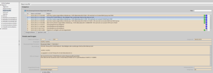

Ich habe gerade ein schräges Problem. Ich habe eine 1517H Steuerung 6ES7 517-4HQ10-0AB0 Firmware 4.1.2
Alles geladen, lief am Anfang einwandfrei.
Dann habe ich das TIA Projekt geschützt. Musste für den PLC Benutzer ein neues Passwort vergeben. Seitdem kriege ich die Backup CPU nicht mehr in RUN
Wenn ich CPU1 spannungsfrei mache, und CPU2 mit Spannung versorge dann kommt die CPU2 als Primary in RUN und TIA zeigt keine Programmunterschiede an. Ich kann auch Software und Hardware laden etc.
die CPU1 danach mit Spannung versorgen, bleibt sie in Stop und kann mit dem Betriebswahlschalter auch nicht in RUN überführt werden.
Das ganze Procedere umgekehrt also CPU1 und CPU2 spannungsfrei und CPU1 zuerst starten, geht in RUN und CPU2 will dann nicht in RUN gehen.
die Karte kann ja nicht defekt sein wenn ich die CPUs einzeln in RUN überführen kann.
habt ihr eine IDEE?
