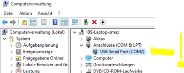

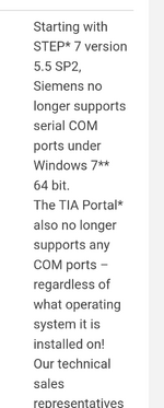

Du musst keinen Zugangspunkt erstellen, das ist falsch, der ist ja da (S7ONLINE). Du musst den Zugangspunkt nur auf die Schnittstellenparametrierung eines MPI-Adapters umstellen. Laut deinen Bildern in Beitrag #8 sind doch Parametrierungen für MPI vorhanden, z.B. "NETLink PRO Family.MPI.1". Hast du keinen Netlink-Adapter zur Hand?
Wenn es ganz dringend ist: man kann auch eine SPS mit PN- und MPI-Schnittstelle als MPI-Adapter (per S7Routing) "missbrauchen", z.B. eine 315-2PN/DP oder eine 31x-CPU + CP343-1.
