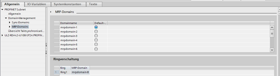

Hallo zusammen
Ich habe hier mehrere Scalance die in einem Ring sind. ich habe die Ringports aktiviert, habe die Topologie verschaltet und trotzdem meldet die CPU beim übersetzen Ringstruktur ohne MRP-Einstellung.
Mit gehe zu
Mit "Gehe zu" kommt man zu den MRP Domains.
Aber dort kann man jetzt auch nicht mehr einstellen.
Was mache ich falsch?
Da weiß ich so schnell auch nicht mehr weiter.
Vielleicht in die Konfiguration verschluckt.
War es eine kopiertes Projekt?
Da du in diese Fall nur 3 switchen hast kannst du sie löschen, komplett übersetzen und neu anlegen.
So würde ich mir versuchen zu helfen.
Nimm mal eine domain von 1-4
Tatsächlich. Jetzt bei dem Ring auch auf die Domain 1 gewechselt und er übersetzt wieder alles. Ich glaub ich hab das mit den Domains noch nicht richtig im Blick. Nach meinem Verständnis ist die Domainnummer doch völlig egal sofern sie in allen Switches im Ring gleich ist.
Ich habe dann eben noch zwei Ringe mit je 40 Switches im Ring drin, welche ich nicht im Werk aufbaue da hoffe ich doch nicht dass ich die auch nochmal alle anfassen muss.
Addendum: bei nem Vorherigen Backup des Projekts hat der Wechsel auf domain 1 nichts gebracht. erst ein löschen des rings übersetzen und wieder verknüpfen des Rings hat die Lösung gebracht. Mal sehen was siemens dazu sagt.
