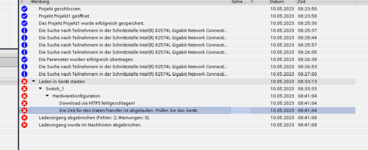

in meinem aktuellen Projekt ist unter anderem ein XB216 verbaut an dem diverse Netzwerkteilnehmer angeschlossen sind unter anderem ein Profinet Ring.
Leider kann Ich die Konfiguration aus TIA(V17) nicht an den Scalance übertragen, das Gerät wird zwar gefunden und die Übertragung startet auch aber nach einigen Minuten bricht sie ab.
Eine genaue Fehlermeldung bekomme Ich leider nicht.
Über die WBM Oberfläche funktioniert alles wunderbar aber die HW im Projekt sollte halt auch passen....

Schau mal ob es funktioniert wenn du TLS1.3 in der Registry deaktivierst. Das Problem soll wohl bei allen TIA Versionen vorhanden sein die Scalance Produkte beinhalten die TLS1.3 unterstützten und durch ein Windows-Update hervorgerufen werden.
Falls du Hilfe benötigst melde dich nochmal.

Ich war gestern wieder vor Ort und hab diverse Versuche gemacht, leider ohne Erfolg. Der Scalance steht jetzt bei mir im Büro hier kann Ich in Ruhe testen.
Falls noch jemand einen Tipp hat wäre Ich sehr dankbar.
Falls es etwas hilft... das Notebook läuft mit Windows 11 und Tia V17 darauf in einer VM (ebenfalls Windows 11) allerdings gab es Verbindungstechnisch bisher keinerlei Probleme.

das sieht ziemlich genau nach meiner Meldung aus. Anbei mal das File für die Registry. Nach dem Registry Update aber die VM neu starten, der Host hat damit eigentlich nichts zu tun.
