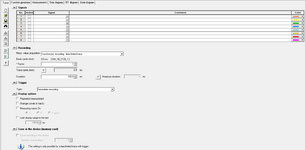

Hallo Zusammen
Gibt es eine Möglichkeit, das Tracing im Starter zu nutzen, während die Anlage bereits mit einem Produkt läuft? Ich verwende die Messfunktion, wodurch die Steuerungshoheit übernommen wird und der Motor nicht mehr für die Anlage verfügbar ist.
Danke im Voraus.
Absolut, direkt Device trace nehmen, Signale zum Aufzeichen waehlen und eben den Trace selber starten oder ueber einen Trigger aufzeichnen lassen.
Mit Trigger auf Variable kann man sich ein Bit oder eine andere Bedingung raussuchen, die dann Eintritt wenn die Aufzeichnung starten soll. Beispiel: Bei einer EPOS Achse hab ich mal eine negative Flanke bei Sollposition erreicht genommen, das hat damals funktioniert um die nachfolgende Bewegung zu tracen.
Wenn es in einer ganz spezifischen Situation aufgezeichnet werden soll könnte man ja sogar das Telegramm von der Steuerung erweitern, ein Bit im Telegramm in der SPS beschalten und dann darauf den Trigger setzen.
