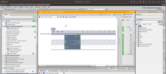

Hi, hab gestern mal TIA17 und TIA16 installiert. Konnte bei beiden Online gehen :)
@Dragonfire danke erstmal fürs überprüfen. Ich hatte mir jetzt nochmal einen USB-A zu USB-C Adapter besorgt damit ich mein USB-Lan Adapter direkt ohne eine Dockingstation anschließen kann.
1. Wenn ich den Adapter direkt im Windows einbinde -> keine Funktion.
2. Wenn ich den LAN-Adapter jedoch in MacOS einbinden und Parallels dann auf Bridged mit dem entsprechenden Adapter stelle kann ich zumindest über "Teilnehmer mit gleicher IP-Adresse" den entsprechenden Teilnehmer finden und beschreiben.
Ich werde nochmal versuchen TIAV17 und TIAV18 zu installieren um zu schauen ob ich da ähnliche Phänomene habe.
