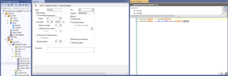

Mach mal einen Screenshot von der Konfiguration der neuen Task.

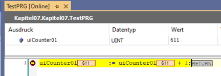

ja, ich glaube das ein oder zwei Videos vorher. Danke für den Hinweis.
Hilf mir mal auf die Sprünge: woran erkenne ich, dass bei Dir der Task startet?

Nochmal das, was nicht geht:
MAIN ist in der Task "PlcTask" abgelegt. PRG_myNewPrg in der Task "Task_1".

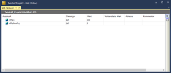

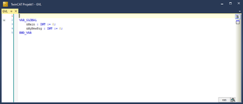

die Variablen "nmain" und "nMyNewPrg" sind in der GVL angelegt.
nmain wird inkrementiert; nMyNewPrg nicht.
Bin ich zu döselig, dass ich den Fehler nicht sehe???
Das kann doch nicht so schwer sein...

Moin,
dumme Frage: Hast Du Deinem neuen Task auch den Programmaufruf von PRG_myNewPrg zugeordnet? Das sehe ich bei Deinem Screenshot nicht.

Ja, hat er und das sieht man auf dem Screenshot auch. Im SPS-Knoten sind die Tasks aufgeklappt und beim zweiten ist das Programm PRG_myNewPrg drin.

Ich habe das gerade mal in mein vorhandenes Projekt integriert und es läuft. Beide globalen Variablen werden gesetzt.
Woher weißt Du übrigens, dass das Programm gar nicht ausgeführt wird? Hast Du mal einen Breakpoint bei der If-Abfrage gemacht?
