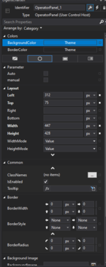

Hallo, anbei die Einstellungen wenn ich das User Control in den Content ziehe. Content wird über die Navigation auf dem Desktop aufgerufen.
Ich habe es versucht direkt im Desktop einzufügen, doch da habe ich das gleiche Problem.
Einstellungen vom User Controll wenn ich es im Content Einfüge

Gehe beim Usercontrol2.usercontrol auf die Ansicht 'Document Outline'. Die oberste Zeile ist das Control.
Kontrolliere die Properties WidthMode, HighMode. Visibility.
Default ist Width und Hight 100%, left und Top 0 pixel
D.h. das Control wird füllend in dein OperatorPanel_1 im Content1eingefügt.
Wenn ein Control funktioniert, kannst du ja für das andere übernehmen.
Sonst halt das Control2 neu machen. Defaultwerte funktionieren meistens ohne Problem.
