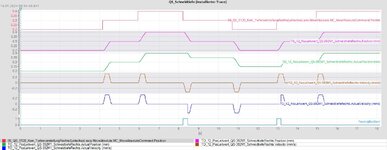

Hallo Leute,
ich habe ein Problem mit der Umkehrlosenkompensation in TO von TIA.
Wenn ich die Positionierrichtung wechsle, dann wird die Lose nicht kompensiert. Die Größe der Umkehrlose fehlt beim PositionsIstWert.
Ich positioniere aktuell mit MC_MoveAbsolute, bei MC_Relative zeigte sich vorher das gleiche Bild.
Mehrfaches Referenzieren mit MC_Home im Mode 7 hat nicht geholfen.
TIA V18 mit MotionControl V6.0
CPU 1517F-3 PN/DP mit FW: 3.0
CU320-2 PN mit FW: 5.2.3
Laut Funktionshandbuch "S7-1500/S7-1500T Achsfunktionen V6.0 ab STEP 7 V17" auf Seite 65 müsste das klappen.
Vielleicht hat einer von euch eine Idee, was ich falsch mache...

ohne jetzt tiefer in die Funktionsbeschreibung und deine Traces einzusteigen:
Hast du das mit einer Messuhr an der Achse geprüft?
Grüße von HaDi
So wie das im Trace aussieht wird die Umkehrlose verfahren (unterste Kurve). Immer wenn die Richtung gewechselt wird ist die Steigung der Geschwindigkeit deutlich steiler...
Das man dies in der Position nicht erkennt ist, nach meiner Meinung, nachvollziebar, da ja während dem Verfahren der Umkehrlosen sich die Achse nicht "bewegt".
EDIT: Das einzige was hilft ist messen!!!

danke für die Antworten. Messen kann ich noch nicht, da Motor und Getriebe abgebaut sind. Ich fahre viel Bruch, wenn das nicht sicher funktioniert. Daher habe ich erstmal einen Pseudowert in die Losenkompensation geschrieben und getestet.
Ich habe erwartet, dass das TO den Wert der Lose beim Richtungswechsel automatisch ausgleicht, und nach der Positionierung der Positions-Istwert (Trace grüne Kurve) meinem Positions-Sollwert (Trace obere Kurve) aus MC_MoveAbsolute entspricht. Aber das macht er weder bei relativer noch bei absoluter Positionierung.
Laut Handbuch (Funktionshandbuch "S7-1500/S7-1500T Achsfunktionen V6.0 ab STEP 7 V17" auf Seite 65) müsste das aber funktionieren. Dort sieht man, dass sie TO.ActualPosition der "Distance" vom MC_MoveRelative anfährt.
Wenn das alles funktioniert, schraube ich Motor und Getriebe wieder an, setze den Referenzpunkt neu, messe mit einer Messuhr die Umkehrlose aus und trage sie entsprechend im TO ein. So ist zumindest der Plan.

Wir haben mal folgendes getestet:
Wir haben positionieren lassen und hinter dem Getriebe den theoretischen Weg der Spindel gemessen.
1/10mm Vorschub => 3 Zähne
Wenn ich mehrmals 1/10mm in einer Richtung fahre, dann dreht sich das Getriebe immer 3 Zähne weiter.
Wenn ich die Richtung umkehre, fährt das Getriebe auch 3 Zähne zurück. Es müsse aber 4,5 Zähne zurück fahren, um die Umkehrlose von 5/100mm auszugleichen.
Meine IstWert-Anzeige passt also mit der Realität zusammen.

Ich erwarte eigentlich, dass das TO den Wert der Umkehrlose auf den Sollwert bei einer Richtungsänderung intern automatisch addiert oder subtrahiert, damit meine Sollposition auch wirklich angefahren wird. Das passiert leider nicht. Meine Sollposition wird nicht erreicht. Es fehlt zu meiner Sollposition bei Richtungsumkehr immer der Wert der Umkehrlose, die ich im TO eingetragen habe. Der Antrieb weis ja erstmal nicht, welche Umkehrlose ich in Wirklichkeit habe.

leider bleibt das Problem bestehen, nachdem ich im TO die Invertierungen rausgenommen habe.
