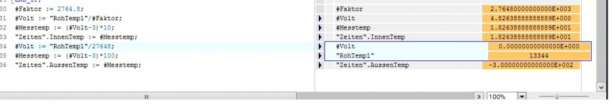

Hallo @BlackLizzard,
ich habe mir meinen Fehler noch einmal angesehen. Ich denke es ist der gleiche den du hattest.
Nun habe ich etwas rumgebastelt um eine gute Aussage treffen zu können. Seit dem Einführen einer neuen Variablen hat sich mein Fehler allerdings dummerweise verändert. Und ich habe nix am OS des Rechners gemacht, desweiteren benutze ich die V11 Software die meinem Starterkit beigelegt war incl. dessen Lizenz.
Alle sichtbaren Variablen sind vom Typ LREAL.
Ich bin einmal gespannt, wie mein Rechner morgen compiliert.
Gruß, Voxe.
@ Voxe
Für mich sieht das aber jetzt richtig aus. Der Wert 2764.8 wurde doch richtig in die Variable Faktor geladen.
Würde das gleiche Problem wie bei mir bestehen, so wäre 2764 in die Variable geladen worden.
Grüsse
wie geschrieben, mein Fehler hat sich verändert.
Schaue mal auf #Volt, da passiert aber der Fehler.
PS: da hätte 0.48... drin sein müssen
Ich nehme mal an dass du die Berechnung #Volt := "RohTemp1"/27648 meinst.
Wenn du anstatt 27648 als Konstante 27648.0 einsetzt, dann müsste das Resultat stimmen.

@ Voxe
Also für mich stimmt es doch
Du berechnest Volt das erste mal mit RohTemp1/Faktor wobei in dem Fall Faktor gleich 2764.8 ist und das Resultat somit 4.8513 beträgt
Die anschliessende Berechnung für Messtemp = (Volt-3)*10 = (4.8513 - 3) * 10 = 18.513 -> korrekt
Die zweite Berechnung ergibt
Volt = RohTemp1 / 27648 = 0.41583
Daraufhin wird dann für Messtemp berechnet
Messtemp = (0.41853 - 3) * 100 = -2.5815 * 100 = -258.13 was ebenfalls korrekt ist.
Schau dir das mal in Ruhe an. Jedenfalls sieht es für mich nicht nach einem Fehler aus
Man muss natürlich auch mal einen Blick auf die Datentypen der Konstanten werfen.
In dem gezeigten Screenshot von Voxe
wird - wenn RohTemp1 eine Variable vom Datentyp Integer ist - hier nämlich eine Ganzzahl-Division durchgeführt. Die Typkonvertierung wird erst bei der Zuweisung vorgenommen.
Das wird aber nicht das sein was man haben will, denn solange Rohtemp1 < 27648 ist, dann ist Volt immer 0!
Man muss schreiben:
Volt = RohTemp1 / 27648.0
Dann wird 27648.0 als Real-Zahl erkannt, und der andere Operand der Operation wird automatisch auf den höheren Typ konvertiert.
