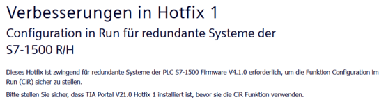

Die Option "Aktualwerte behalten" beim Laden eines geänderten Datenbausteins in die CPU wird nicht angeboten wenn der DB eine Multinstanz mit "Program_Alarm" enthält.
Hier gibt es Hilfe zu den neuen V21 Funktionen:
Und da steht bei "Download without reinitialization of the actual values - even with structural changes to data blocks" unter restrictions:
  • If a data block contains references or parameter types, the option is not offered
Der "Program_Alarm" hat Variants als Input Parameter die im MultiInstanz DB liegen. Deshalb geht das Behalten der actual values damit nicht.
