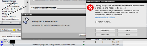

ich wollte grad eben bei einer Anlage eine Änderung beim Code machen.
Allerdings stürzt das TiaPortal zuverlässig beim Download in die SPS ab.
Nach einigem probieren bin ich nun draufgekommen, dass auch wenn nur die Änderungen im Offlineprojekt übersetzt werden, das TiaPortal abstürzt. Meine heutigen Erweiterungen können aber nicht die Ursache sein, da auch beim BackUp-Projekt das selbe Phänomen auftritt
wie kann die Ursache genauer ermittelt werden?

Beim Panel geht das auf jeden Fall....
Hochrüsten geht nicht - da mehrere V16-Panels verwendet sind.
OPC ist aktiviert.
Sicherheitsprogramm hatte ich vor etwa einem Jahr verändert - und eingespielt. Da ist nichts aufgefallen. Beim Tiaportal gab es zwischenzeitlich auch keine Version-änderung am Rechner. Windows wird sich allerdings schon geändert haben.
Gibt es nirgends ein Kompilierlog vom TiaPortal?
