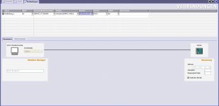

Hänge grade am gleichen Problem und finde die Einstellung für Rack / Slot und Steckplatz nicht mehr, bzw. habe eine gefunden, diese ist aber ausgegraut. Sieh Bild.
Weis einer rat?
Wenn die eine Verbindung zu einer projektierten Station anlegst, wird dir automatisch die richtige Adresse eingetragen. Für eine 300er ist 0/2 auf jeden Fall immer richtig.
Die Schnittstelleneinstellung "Softbus" ist aber falsch, bzw. ist diese eigentlich nur gültig wenn du z.B. mit einer Soft-SPS auf dem gleichen PC kommunizieren willst.
