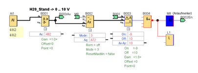

Die LOGO!8 hat eine DataLog-Funktion.
Wenn der Eingang EN des Bausteins von 0 auf 1 wechselt, wird jeweils ein Datensatz aller darin angelegten Daten auf die SD-Karte geschrieben.Schau Dir am besten die Hilfe dazu an und starte einige Selbstversuche, um die Funktion zu verstehen.
Den häufigsten Fehler, den man dabei am Anfang macht, ist den EN-Eingang mit einem dauernden 1-Signal zu blockieren.
Also ggf. auf Flanken zurückgreifen!

Möglicherweise könnte man mit der Max/Min- Funktion und einem Analog-Vergleich ein Ereignis "Akt_Wert <> letzter Wert" anstoßen
und damit die 'DataLog- Funktion' triggern.

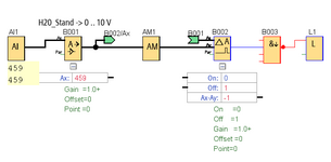

Speichern bei Änderung geht auch so
Das schaue ich mir morgen mal an.
Achtung Spaß !: Warum sollte diese einfache Lösung funktionieren, wenn ich es auch viel umständlicher kann ! :D
Kann man sich in der Simu die DataLog- Daten irgendwie anzeigen lassen ?
In der Simu wird keine *.csv- Datei erstellt ... zumindest habe ich auf meinem Rechner keine gefunden.
Ich denke, Stadtranduser meint eher, dass eine Änderung des Analogwertes um 1-2 Einheiten keine wirkliche Änderung ist, die man schon erfassen sollte...
Man kann allerdings den Gain von B001 (bzw. einem weiteren Analogverstärker danach) so parametrieren, dass die Änderung seines Ausgangs um eine Einheit, eine erfassenswerte Änderung darstellt.
Oder z.B. so eine Abwandlung meines Beispiels:
Die Erweiterung des On-Off-Bereiches des Analogkomparators kann man auch oben schon nutzen, jedoch muss dort diese Änderung des Analogwertes in einem Zyklus erfolgen.
