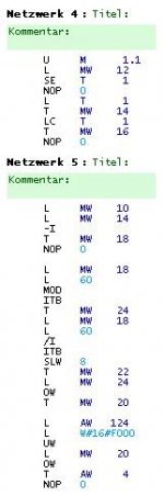

So Volker nach verdienter Mittagspause hab ich deine vorgeschlagenen Änderungen vorgenommen, soweit funzt alles. Also der Wechsel von 59 Sek zu 1.00 ist klasse. Jetzt hab ich dadurch nur ein gravierendes Problem bekommen. Ich habe mir gerade etwas Zeit genommen und habe alles gecheckt. Jetzt stellen sich mir folgende Probleme. Zum einen hängt die Stoppuhr bei dauerhaftem Startsignal ab 60 Sekunden ( 1.00 Minuten ) und lässt sich nur noch durch einen kompletten Neustart der SPS reseten. Bei einmaligen Startsignal läuft die Zeit zwar über diese 60 Sekunden hinaus, hängt sich jedoch nach kurzem bzw. dauerhaften Resetsignal auf und läuft ebenfalls erst wieder nach einem kompletten Neustart der SPS an. Was hab ich falsch gemacht?
Ich hoffe das reicht dir bzw. ich hoffe, dass ist es was du wolltest. Konnte auf die schnelle nur Bilder machen, weil ich an einem Laptop ohne Internetverbindung arbeiten muss

ne das ist nicht was ich will.
baustein im editor öffnen. datei/quelle generieren. name für quelle wählen.
ok. baustein wählen (operdanden absolut). ok
die quelle ist nun im manager. rechte maustaste auf die quelle und exprotieren.
diese datei hierein als anhang.

dieser code funktioniert.
damit ist das thema für mich abgeschlossen
// zuweisen anfang
      L     1
      T     MW    30                    //minuten
      L     12
      L     MW    32                    //sekunden
      U     E    124.0                  //taster
      UN    M      1.1
      S     M      1.0                  //start
      U     E    124.1                  //taster
      =     M      1.1                  //reset
//zuweisen ende
      L     MW    30
      L     60
      *I
      L     MW    32
      +I
      ITB
      L     W#16#2000
      OW
      U     M      1.0
      SE    T      1
      U     M      1.1
      R     T      1
      L     T      1
      L     60
      MOD
      ITB
      T     MW    34
      L     T      1
      L     60
      /I
      ITB
      SLW   8
      L     MW    34
      OW
      T     MW    36
// zuweisen anfang
      L     AW   124
      L     W#16#F000
      UW
      L     MW    36
      OW
      T     AW   124
//zuweisen ende
