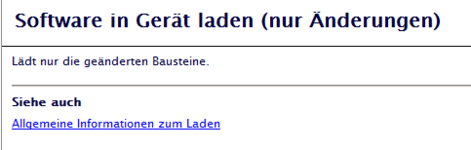

Ich weiß nicht ob es diese Funktion schon vor dem Update gab, aber im Kontextmenü eines Bausteins gibt es jetzt den Eintrag "Software (nur Änderungen)". Fehlt da nicht noch etwas Text WAS hier gemacht wird wenn ich dort draufklicke. Es erscheint dann auf jeden Fall ein Ladedialog, sodass ich vermute, das ist die gleiche Funktion die im Kontextmenü der CPU unter "Laden in Gerät" -> "Software (nur Änderungen)" ausgeführt wird. Dann sollte da aber auch "Laden in Gerät" stehen. Wird dann eigentlich vorher übersetzt, oder auch nicht?

Kommt den wenigstens eine Hilfe zu dem Menüpunkt, wenn man die Maus über den Menüpunkt positioniert (so daß die Zeile andersartig bunt/grau wird) und dann F1 drückt?
Also vorher gab es den erweiterbaren Menüpunkt "Laden in Gerät" -> "Software (nur Änderungen)". Daraus ergibt sich dann ja was "Software" denn nun macht (Lädt in Gerät). Mir scheint es, da wäre der Menüpunkt irgendwie verrutscht, weil der jetzt einfach so unten anhängt wurde ohne Kontext.
Scheint mir auch so. Zumindest führen beide Buttons in das "Erweiterte Laden" Fenster.
Ja, da ist offensichtlich was verrutscht - immer mal wieder in den TIA-Versionen oder abhängig von irgendwas wie Windows-Version, VM, schönes Wetter, ...?
Bei meinem V15.1 Upd 5 unter Windows 7 ist der Menüpunkt da wo er hingehört unter "Laden in Gerät > Software (nur Änderungen)". Dieses "Laden in Gerät >" fehlt bei Thomas in #144.
