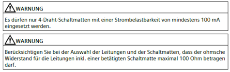

Also ich weiß zwar nicht weshalb bei dir die V2.0 fehlt, bei meinem TIA V17 (Update 5) mit sicher nicht ganz aktuellen HSP, kann ich die Baugruppe mit FW2.0 auswählen. Das muss es eigentlich auch schon alleine deshalb geben, weil bei der V2.0 ja die "Schaltmattenauswertung" (was auch immer das genau ist) also Parametermöglichkeit dazu gekommen ist.
Bei diesen Schaltmatten gibt es wohl spezielle Auswertungen:
