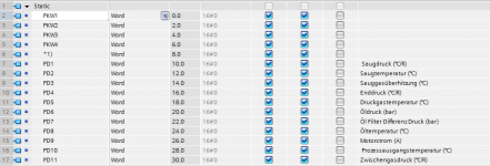

Habe für jeden E-Bereich nun einen DB angelegt.

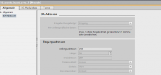

Wie ist denn die Konsistenz der Slave-Module eingestellt?
Wenn die Konsistenz "Einheit" ist, dann mußt Du die Words einzeln aus der Peripherie einlesen statt DPRD_DAT zu benutzen.
Noch einfacher wäre es, wenn Du die EA-Adressen des Slave ins Prozessabbild legst, dann liest/schreibt die Firmware der CPU den Slave automatisch richtig und Du kannst direkt auf die EW.. zugreifen.

erstmal vielen Dank für eine Antowrt. Die Konsistenz ist "Einheit" habe die EW's und AW's nun versucht einzelnd ausgelsen. Mit L und T. Bekomme aber immernoch keine Werte.
Das Slavemodul hat die E-Adresse 2047* muss ich diese noch irgendwie auswerten? sprich Status oder so? Bin echt so langsam am verzweifeln :D
Mit der Diagnoseadresse E2047 brauchst Du nichts anstellen.
Da die Adresse E256 vermutlich außerhalb des Prozessabbildes liegt mußt Du direkt das Peripherieeingangswort PEW256 lesen.
Peripherie-AW's kann man nicht lesen.
So sollte das Einlesen funktionieren:
L PEW256
T DB1.DBW0   // "Empfangs_DB".PKW1
L PEW258
T DB1.DBW2   // "Empfangs_DB".PKW2

Wenn Du überhaupt keinen Erfolg bekommst, dann lege einfach die EA-Adressen des Slave ins OB1-Prozessabbild (wie schonmal empfohlen), z.B. ab 150 (statt 256). Dann kannst Du auf die EW/AW zugreifen, den korrekten Zugriff auf den Slave macht dann die Firmware der CPU. Für das Kopieren EW-->DB, DB-->AW könntest Du dann auch SFC20 BLKMOV verwenden.

So mit Step7 v5.5 hat es endlich funktioniert musste allerdings E/A-Adressen im prozessabbild nehmen.
Allerdings ging es in dem Bereich sowohl mit L EW als auch mit L PEW hast du da noch eine Idee?
Gruß Tim
Eine Idee wofür?
Direktes Lesen der Peripherie mit L PEW.. funktioniert immer, Lesen des Prozessabbildes mit L EW.. funktioniert nur wenn die Adresse im Prozessabbild liegt.
