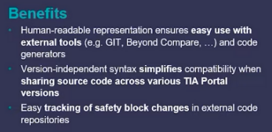

Nein, das "natürliche Sprache" ist einfach ein Übersetzungsfehler (welche Software hat den englischen Text ins Deutsch übersetzt??)Soll das ne neue Programmiersprache sein?..."Die neue Version des TIA Portal ermöglicht die Darstellung von grafischem Code in natürlicher Sprache. Externe Tools wie GIT oder Beyond Compare können so einfacher eingesetzt werden und Anwender leichter Codes generieren, wodurch das Programmieren noch nutzerfreundlicher wird."...
Das ist je interessant!
User-friendly handling thanks to human-readable text-based representation of graphical code
