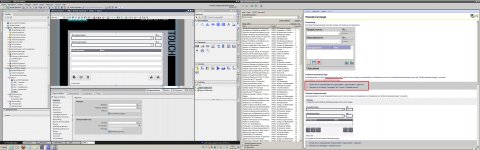

Hallo, ich hätte da noch ein TIA Problem.
Ich möchte eine Rezeptur nutzen, davon auch nur die Auswahlliste für den Datensatz.
Wenn ich eine Rezeptur auf die Bildschirmseite ziehe, bekomme ich nur eine einfache
Rezepturanzeige. In der TIA Hilfe steht das man diese Anzeige unter den Eigenschaften,
ab 6" Geräten umschalten kann, ich habe en 7" Comfort Panel.
Erweiterte Rezepturanzeige
Auf Bediengeräten mit einer Displaygröße größer als 6" können Sie zur Anzeige und Bearbeitung
von Rezepturen sowohl die erweiterte Rezepturanzeige als auch die "Einfache Rezepturanzeige" verwenden.
Dieser Reiter ist aber nicht vorhanden... was soll das den schon wieder !!!
Was ich festgestellt habe ist, das sich die Eigenschaften von V12 zu V13 unterscheiden,
V12 hat ein paar einstellungen mehr um eine "einfache Ansicht" für die Rezeptur darzustellen.
Aber V12 kann nicht das was im Handbuch beschrieben, ist ein Rezepturbild erstellen.
Das ist dann wenn man nur Rezeptur bzw. Datensatzauswahl ohne Tabelle haben möchte und
die Variablen der Rezeptur, übersichtlich auf mehre Bilder verteilen möchte.
V13 kann nur eine erweiterte Darstellung, eine einfache Ansicht kennt das System nicht.

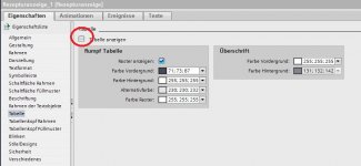

Meinst du so eine Darstellung ???????
Das ist mal mit V12 von mir auf einem TP1200 gemacht worden und ja unter V13 sieht es etwas anders aus und hat mehr Einstellungen

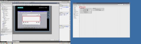

TP700 mit neuem Design
Eigentlich muß man dafür nur die Tabelle deaktivieren
Bild 1
Und unter Stil/ Design muß auch deaktiviert sein sonst kann man die Tabelle nicht abwählen
Bild 2

P.S: Ich sehe auf einem Bild ein "Popup" im Hintergrund... ist das in deiner Vorlage und du blendest es über die Sichtbarkeit ein und aus ?
Das objekt was du auf den Screenshot siehst, habe ich extra eingefüght dass wirkliche
verbirgt sich dahinter.
Ich habe sogar mal ein neues Projekt erstellt mit dem Ergebnis, das es auch nicht funktionierte.
Übersetzen und übertragen habe ich hinter mir.
ja es soll ein Pop Up sein, ich brauche lediglich das Auswahlfeld für die Rezeptur, der rest soll
über die Icons oberhalb des Screens erfolgen, ähnlich wie bei Windows.

Aber ich habe etwas gefunden, man muß die Rezepturanzeige mit der Maus
soweit zusammenschieben oder in der Darstellung ändern bis es nicht mehr
weiter zusammen geht. Erst dann verschwindet die Tabelle.
Dann bin ich auf den nächsten bock gestoßen, ich dachte wenn TIA nicht so will
wie ich es möchte, dann mache ich doch die Tabelle rein und erstelle eine eigene
Seite für die Rezeptur.
Die Variablen verteile ich weiterhin in das Projekt. Wenn ich jetzt eine Variable ändere
wird diese bei anwahl des Rezepturbildes auf den Wert der Rezeptur zurück gesetzt.
Dafür soll laut Handbuch in der Rezeptur im Reiter "Synchronisation" der Hacken bei
"Rezepturanzeige und Rezepturvariablen abgleichen" gesetzt werden. Gemacht, hilft
aber nichts.

Genau das ist mir in V13 auch aufgefallen......... ich habe meins mal größer gezogen und siehe da.... die Tabelle ist vorhanden.
noch etwas:
Irgendwie haben die Probleme mit der Grafik.
Bei 1, sollte eine Grafik sein
Bei 2, macht er irgendwelche Linien hin, da nicht hingehören.
Das ist der Rest vom zusammenschieben......... wenn Du die Farbe der Linie gleich dem Hintergrund machst ist die weg....... heute mal wieder etwas zum lachen.... kotz
