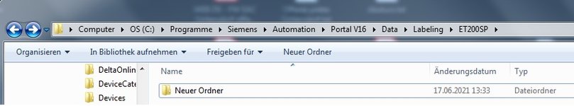

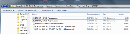

Mahlzeit,
Ich hatte wie ihr alle die selben Probleme mit dieser Fehlermeldung.
Ich habe auch versucht eine Lösung zu finden, die ich nicht fand, also suchte ich nach dem Modul, dass die Störung verursacht hat, und versuchte die HSP Datei zu deinstallieren, dies brachte mir auch keinen erfolg.
Somit habe ich den Pfad gesucht, wo die Beschriftungsstreifen gedruckt und abgelegt werden, dies führte mich zu dem Pfad
C:\Program Files\Siemens\Automation\Portal V16\Data\Labeling\ET200SP
in dem Ordner habe ich die temporären Dateien einfach mal genommen und in einen Ordner verschoben (wollte diese nicht gleich löschen) und habe versucht noch einmal einen Druckauftrag zu starten, mit erfolg, ich konnte wieder Beschriftungsstreifen drucken.
Ich weiss nicht ob dies eine generelle Lösung von dem Problem ist, jedoch weiss ich jetzt wonach ich gucken muss und wo ich es finde.
Ich hoffe Andere Leute mit den selben Problem hilft dieser Tipp.
Mfg Thomas

Nachtrag:
Ich habe heute festgestellt, dass dies doch keine so gute Lösung ist.
Ich konnte gar keine Beschriftungsstreifen für die ET mehr drucken.
Ich habe in dem Selben Ordner von meinem Kollegen die Beschriftungsstreifen Dateien aus dem Ordner kopiert und in meinen Ordner wieder eingefügt, er hat die Grundinstallation noch auf seinem Rechner, jetzt mit den Dateien kann ich die Beschriftungsstreifen wieder ausdrucken.
Es fehlen generell alle Beschriftungsstreifen für IO-Link Karten, analog Eingang- und Ausgangskarten sowie SSI- Positionierungs und Zählerbaugruppen.
Die DI, DO, Safety Karten und Standard Baugrupen funktioniert es jedoch wieder.
Was genau das Problem ist, weiss ich bis jetzt noch nicht.
Ich habe mir die Standart Dateien vorsichtshalber jetzt separat noch einmal abgespeichert, falls meine wieder defekt sind, dass ich diese austauschen kann.
Für weitere Informationen, was ich machen könnte, bin ich immer dankbar.
Mfg Thomas
