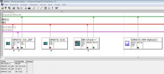

Hierbei ein paar bilder mit der verbindung via ein IBH-Link S7++.
In dieser bilder habe ich ein 315er mit ein CP und ein 312C mit der S7Link stekker auf der MPI port. (MPI kabel nach die 315 ist abgenomen (312C nur mit S&lan adaptor verbunden)
Ich kan mit meine PC ein WinCC flex RT online mit die steurungen verbinden und auch ein TIA RT .
Hier die bilden von HW konfig von DER IBH LINK S7++ (in project ein 412PN) mit MPI/DP port verbunden mit das MPI net und der PN port mit das profinet.
Gruss joop

Hier ein beispiel mit der Helmholz lossung via meine IBHLink++.
IE adresse meine IBHlink ist 192.168.231.11 und das MPI adresse ist 0
Die verbindung machen in TIA geht zum beste durch ein symbol aus der Proxy SPS mit die mouse auf ein BILD von der HMI zu schleppen.
Und hier die lossung mit IBHLINK++ ( 412PN)
Diese Zip dateien unzippen fur die archive von S7 5.5. und von TIA.
Bei dass aktualisieren von der Proxys die richtige odner auswahle von das S7 5.5 projekt.
In diese vorbild projecten sind keine DB's in das project aber wen da DB's mit Symbolische namen in sind kan man diese bij bausteine offenen.
Ich habe in beide projecten die Panels getestet mit die Simulation in TIA , meine PC ist via lan mit der IBH_Link verbunde welche auf der MPI port von der 312C sitz.
Gruss,
Joop
