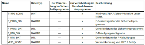

Bei F-CPU´s ( 1200/1500 ) steht die verwendete TIA Version bzw. zumindest die Safety Version im DB RTG1SysInfo:
