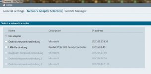

Für mein Abschlussprojekt darf bzw. muss ich auch eine CPU314C-2 PN/DP einbinden. Da ich allerdings keine eigene besitze verwende ich dafür immer wieder unterschiedliche der Schule. Bisher gab es nie Probleme und die Verbindung per Ethernet war direkt möglich.
Leider nicht so bei der die Ich über die Ferien Daheim habe. Ich habe meinem Laptop bereits eine feste IP Adresse gegeben (192.168.1.45) und auch bei deaktiviertem WLAN Adaptern etc. krieg ich keine Verbindung zur CPU, auch über das cmd nicht. Es werden auch keine erreichbare Teilnehmer angezeigt. Eine weitere Idee wäre das Programm inklusive HW-Konfig direkt auf die MMC zu spielen. Jedoch ist die Funktion in STEP7 ausgegraut.
Meine Vermutung ist daher dass ihr von einem anderem Schüler, entgegen der Vorgabe, eine andrer IP Adresse gegeben wurde welche normal IMMER 192.168.1.100 ist. Gibt es eine weitere Möglichkeit die vergebene IP-Adresse herauszufinden?
