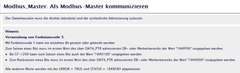

Eine Modbusverbindung zwischen der SPS und einer Dungs MPA (siehe Bedienungsanleitung im Anhang) herstellen. Als erstes würde ich gerne die Wärmeanforderung mit Hilfe der SPS schreiben und von 0 auf 1 setzen, da dies ein einfach zu setzendes Bit sein sollte und ich auf dem Gerät zudem eine LED habe welche mir das erfolgreiche Setzen somit rückmelden würde.
Von Seitens der MPA habe ich alle weiteren Vorkehrung wie in dem Manual beschrieben umgesetzt. Das heißt die Dipp-Schalter entsprechend gesetzt, den entsprechenden Parameter auf einen Wunsch Port gesetzt (100). Trotzdem soll es irgendwie nicht klappen.

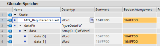

Die Bausteine Modbus_Comm und Modbus_Master habe ich auch schon in meinen OB1 eingefügt und nach bestem WIssen und Gewissen parametriert.

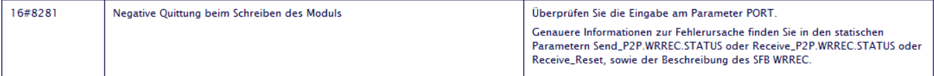

Der Modbus_Comm wird auch erfolgreich geladen, jedoch spuckt mir der Modbus_Master immer wieder folgende Fehlermeldungen aus. (siehe Anhang weiter unten).
Ich habe leider keinerlei Erfahrung im Bereich von Modbus und der generellen Master-Slave Bausteine.
Nach meinem Verständnis sollte doch das Ausgangsbyte AB0 mit Bit 0 die Adresse 0 mit der Länge 1 besitzen oder denke ich hier falsch.
