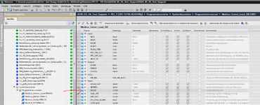

Ich vermute das ich händisch an irgend einem Parameter in der untergeordneten Programmresource - Modbus_Comm / Modbus_Master etwas einstellen müsste... das selbe Spiel war ja auch bei der Auswahl der Duplex-Art... diese Einstellung sollte sich das Programm jedoch selbstständig aus der zuvor eingestellten Hardwarekonfiguration des CM ziehen (siehe Bild 1) und nicht händisch vorzunehmen sein wie in (Bild 2) zu sehen.
Ich kann meinen Frust gar nicht anders zum Ausdruck bringen als das ich mich nur wundern kann das eine Weltfirma wie Siemens eigens programmierte Bausteine anbietet (zu einer Kommunikationsart welche es seit den 90ern gibt) diese jedoch so verschachtelt und unfunktional und schlecht beschrieben sind... dann lieber keine Schnittstelle anbieten!
Bild 1 - Anwenderbezogene Hardwarekonfiguration -> Auswahl der Duplex Betriebsart... wenn man diese Einstellung vornehmen kann sollte das Programm sich diesen Parameter auch selbst ziehen!
Bild 2 - händisch vorzunehmende Einstellung am Parameter "MODE" im Modbus_Comm_Load_DB des hauseigenen Siemensbaustein

Es funktioniert... man muss nur wissen welche Einstellungen man vorzunehmen hat. :sick: Glücklicherweise habe ich im Netz folgenden Beitrag gefunden:
https://support.industry.siemens.com/forum/de/en/posts/modbus-rs485-error-81e2/197596
MODE = 4 <- hatte ich bereits
letztlich lag es an
ichar_gap = 0 und line_pre = 2 :poop:
Wie bereits erwähnt wirklich anwenderfreundlich sind diese Bausteine nicht.
Ich hoffe ich kann jemand anderem mit diesem Beitrag das Leben erleichtern...
Grüße und nochmal Danke an alle die mitgelitten haben! @Thruser @RONIN
an den Parameter habe ich ganz zu Anfang auch einmal gedacht. Das Problem hatte ich schon mal bei einem CM für eine 1500. Dazu steht aber nichts im Handbuch und der Hilfe, daher ging ich davon aus der ist hier nicht anwendbar. Damals ging eine 1200 mit CB 1241 anstandslos, nur das Modul für die 1500 hatte Probleme.
Schön das es endlich läuft.
