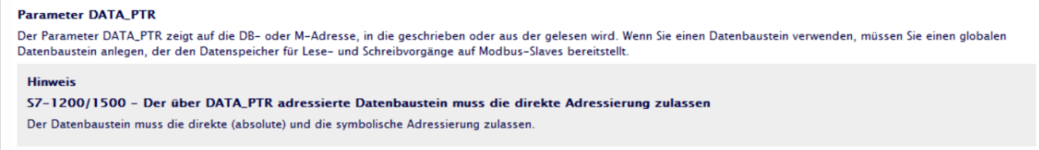

Im Informationssystem von TIA finde ich zu dem genannten Pointer folgendes:
Ich bin mir unsicher ob ich nicht noch etwas mit dem Array machen muss, es eventuell vor der Nutzung mit einem extra FC zu leeren oder muss ich Einstellungen vornehmen. Wenn ich es richtig verstanden habe muss man für eine "direkte" Adressierung den Attribut des "optimierten Baustein" deaktivieren um direkt adressieren zu können. Bisher hat das allein jedoch noch nicht zum Erfolg geführt.
Ich bin irgendwie irritiert, weshalb kann ich schreiben - aus einem Array und nicht genau dort auch - lesen??
Wie immer wäre ich über eine Hilfestellung diesbezüglich sehr erfreut!

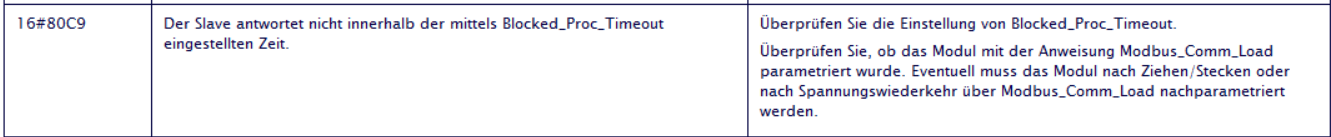

ich habe das jetzt mal so aufgebaut und bekomme tatsächlich folgenden Fehler: 16#80C8.
Ich versuche jetzt gerade nachzuvollziehen an welcher Stellschraube ich hier nachjustieren muss.
Vielleicht habe ich mich hier falsch ausgedrückt aber die Adresse muss mit Functions-code 3 angesprochen werden.
Also sollte 40003 schon in Ordnung sein.
Edit: Wenn ich jetzt noch die Rücksetzung des Schalters an REQ des Modbus_Master weglassen, sodass dieser weiter arbeitet auch wenn ein Fehler gesetzt wurde dann gibt er mir den Fehler 16#80C9 aus.
Interessant ist das er diesen Fehler auch beim Schreiben der Wärmeanforderung ausgibt, obwohl ich diese am Slave erfolgreich schalten kann...
Das sieht für mich so aus dass er den Fehler zwar ausgibt, dieser sich aber nicht unmittelbar kritisch auf die Ausführung des Modbus_Master auswirkt. Beim Lesen baut er ja auch erfolgreich die Verbindung zum Slave auf, am Endgerät (Slave) würde er mir ansonsten einen entsprechenden Fehlercode am Display ausgeben wenn die Kommunikation nicht erfolgt wäre.
Ich bin nach wie vor Ratlos weshalb der Modbus das Schreiben erfolgreich abwickelt und beim Lesen keinerlei Feedback im Array anzeigt... außer das scheinbar überall eine "16#0000" drin steht...

Bezüglich der "direkten(absoluten) und symbolische Adressierung, ist es ausreichend wenn ich hier die Funktion des Bausteins "optimierter Baustein" deaktiviere?

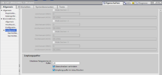

Bitte noch einmal die Einstellungen prüfen, speziell Anzahl Bits, Parität und Länge Stoppbits.
Dann bitte im Siemensmodul einmal die Einstellung: Vorbelegung der Empfangsleitung ändern.
Was für einen Stecker verwendest Du am Modul und wie ist der belegt? Da ist die gesamte Anleitung etwas undurchsichtig.
Eventuell auch noch einmal die Leitungen tauschen.

Ah sorry, jetzt verstehe ich wo du hin willst... für den "Schreibbefehl" wird zwangsläufig ja keine Antwort benötigt, weshalb vermutlich das Setzen trotzdem funktioniert. Beim Lesen hat er aber zu kämpfen da er hier ja auf die Rückmeldung angewiesen ist.... ja ist auch irgendwie logisch.
Für gewöhnlich bringt die SPS jedoch aber einen Fehlercode im Diagnosetool wenn eine unerwartete oder nicht verwertbare Antwort vom Slave eingeht? Das ist jedenfalls nicht der Fall.
Aus der Anleitung der MPA konnte ich jedenfalls entnehmen das hier mit Baudrate 19,2 kbit und Even Parity standardmäßig parametriert ist.
Ich bin mir jedoch bei all den weiteren Einstellung und der Hardwarekonfiguration des CM auch unschlüssig ob hier nicht der Hund begraben liegt.
Ich versuche jetzt mal als nächstes den im Fehlercode erwähnten "Blocked_Proc_Timeout" Parameter ausfindig zu machen.
Vielleicht kann ich hier eine Einstellung vornehmen...

Die Baugruppe hat eine 9 poligen D-Sub Buchse. Verwendest Du dazu den RS 485 Stecker von Siemens mit den Abschlußwiderständen? Hast Du die aktiviert? Wenn ich die Anleitung richtig lese, dann darf bei eingeschalteten Abschlußwiderständen die Vorspannung nicht eingeschaltet sein.
Prüf auch noch einmal, ob Mode = 4 im IDB von Modbus_Comm_Load ist. Der Baustein überschreibt die Hardwareeinstellung RS 485 Halbduplex. Am besten direkt eine Zuweisung vor dem Aufruf des Modbus_Comm_Load Bausteins machen.
Da gibt es auch noch die ICHAR_GAP Einstellung, mit der könnte man auch noch einmal experimetieren.
